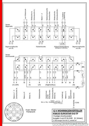

ich habe mir gestern ein 2,5t PKW-Dreiseitenkipper gekauft. Zur Auswahl standen mehrere Marken, habe mich aber aus preislicher und Händlernähe für ein bestimmtes Fabrikat entschieden. Dieses Fabrikat lädt aber die Kipperbatterie über externes 12V-Ladegerät via 230V Steckdose.
Der Hänger hat auch nur ein 7-pol-Lichtstecker. Bei anderen Hängern die zur Auswahl standen wird die Kipperbatterie über 13-pol automatisch während der Fahrt geladen.
Nun stell ich mir die Frage ob ich da nicht durch geringfügiges Ändern der Verkabelung und Anbau von 13-pol. Stecker die Kipperbatterie auch über das Zugfahrzeug lade.
Wie könnte man sicherstellen dass die Kipperpumpe nur über die Batterie betrieben wird und nicht durch die hohe Stromaufnahme beim Kippen die Bordelektrik des Zugfahrzeugs überfordert? Durch ein zusätzliches Relais das die Ladeleitung unterbricht bei betätigen der Hydraulikpumpe?

Hmmm...es geht ja nur drum den Ladestrom zu unterbrechen. Ich stell mir ein Relais mit 2 Öffnerkontakten in der Ladeleitung vor, welches bei Betätigen der Kippfunktion automatisch mit angesteuert wird und so die Ladeleitung zum Zugfahrzeug allpolig unterbricht....? Also muss es in meinen Augen kein grossdimensionniertes Relais sein, oder lieg ich da falsch?

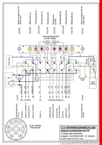

Zunächst solltest du prüfen, ob du an deriner Steckdose am Fahrzeug auf den Anschlüssen 9 oder 10 für Dauerplus und 13 für Masse schon Strom hast. Weiter solltest du schauen, dass dort mindestens 2,5 qmm Kabel verbaut sind, sonst wird der Spannungsabfall zwischen Fahrzeug und Anhänger zu gross. Besser wäre natürlich ein 4 qmm Kabel. Jetzt wäre zu prüfen, ob du bereits ein Ladetrennrelais verbaut hast, oder ob die Plusleitung direkt von der Batterie weggeht.
Wenn das Trennrelais nicht vorhanden ist, und bitte kein normales Schaltrelais aus dem Zubehör verwenden, die sind zu schwach ausgelegt, dann musst du es nachrüsten. Auch das ist ziemlich einfach. Dauerplusleitung über die Schaltkontakte und die Relaisspule einmal an Masse und auf der anderen Seite an D+ (Ausgang an der Lichtmaschine, meistens ein blaues 1,5 qmm Kabel) anschließen. Schon haben wir alle Voraussetzungen geschaffen, die Batterie auf dem Hänger zu laden und die Fahrzeugbatterie, bei Motorstillstand, vom Hänger zu trennen.
Nun musst du nur noch einen 13-pol Stecker am Anhänger montieren und zusätzlich an den Anschlüssen 9 oder 10 für Plus und 13 für Masse ein mindestens 2,5 qmm (besser 4.0 qmm) anschließen und an die Batterie im Anhänger anschließen. VORSICHT!!! Plus und Minus beachten, nicht vertauschen.
Wenn du alles angeschlossen hast, nimmst du ein Multimeter und misst die Spannung an der Anhängerbatterie im Stillstand und bei laufendem Motor. Du solltest dort eine Veränderung ins Plus feststellen können, meistens zwischen 12,9 und 13,5 Volt. Wenn das so ist, dann hast du alles richtig gemacht und deine Batterie im Anhänger wird geladen, wenn der Motor läuft. Wenn der Motor steht, ist das Fahrzeug über das Ladetrennrelais vom Anhänger getrennt.

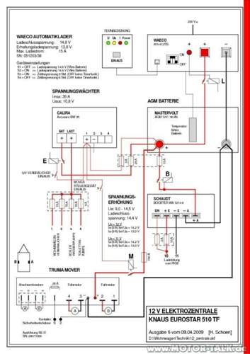

Irgendwie denke ich dass ich falsch verstanden werde.... der Ladestrom, welcher vom KFZ zur Kipperbatterie fliesst wird während dem Kippen
unterbrochen
, sodass sichergestellt wird dass während des Kippens die hohe Stromaufnahme der Kipperpumpe nicht auf das Fahrzeug übertragen wird sondern nur über die vorgesehen Kipperbatterie (wie original vorgesehen) betrieben wird.
Also muss dieses Relais ja nur für den fliessenden Ladestrom dimensionniert sein, und der dürfte nicht sonderlich hoch sein.
Ich stells mir so vor: Via 13 pol. Steckdose über Kontakte 10 und 13 zur Batterie. In dieser Ladeleitung werde ich dann dieses Relais mit 2 Öffnerkontakten (also stromlos geschlossen; NC) einfügen. Die Spule dieses Relais hänge ich parallel mit der Kippfunktion des Kippers. Betätige ich auf "Kippen", läuft die Kipperpumpe und gleichzeitig öffnet mein Relais den Ladestromkreis um so sicherzustellen dass die hohe Stromaufnahme des Kippers sich nicht auf die KFZ-Elektrik übertragen wird.....
Die grosse Unbekannte ist jetzt noch wie hoch der maximale Ladestrom ist. Am 230V Ladegerät ist ja vielleicht ein Amperemeter dran, ansonsten schalte ich mal mein Multimeter dazwischen.....
