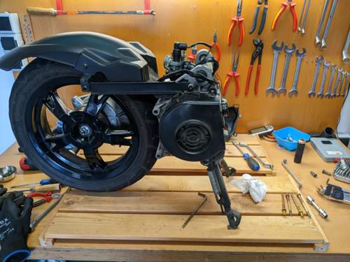

Hab massiv Probleme mit meinem Kisbee 2t.
Der Roller ist ca. 5 Jahre alt, hat ca. 3000Km drauf, steht immer in der Garage. Lief die ersten 2 Jahre problemlos. Steht noch da wie neu.
Dann fingen die Probleme mit der Starten an.
(Allgemein: Der Roller steht auch mal ein paar Wochen. Das nun beschriebene Problem kann aber auch von einem auf den anderen Tag auftauchen)
Der Roller läuft kurzeitig an (2-3Sekunden) und geht dann wieder aus
Danach zum Teil endlose E-Start oder Kickstartversuche.
Irgendwann fängt er dann an zu laufen, aber ganz schwächlich. So kann er zum Teil auch minutenlang laufen – manchmal ging er auch aus.
Beim feinfühligen Gas geben geht er dann fast 100%ig aus.
Wenn er aber die erbärmliche Phase überwunden hatte läuft er top. Aus und Anmachen (auch nach Stunden) sind an dem Tag dann gar kein Problem mehr.

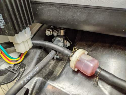

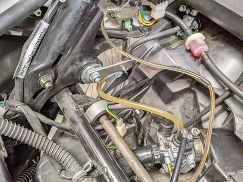

Zu dem Problem habe ich dann die Kraftstoffzufuhr im Verdacht gehabt.
-Neuen Unterdruckhahn eingebaut – Problem war weiter vorhanden
-Manuellen Kraftstoffhahn eingebaut und Unterdruckanschluss am Vergaser verschlossen – Problem war weiter vorhanden
-E-Joke wurde gewechselt
Situation war weiterhin gleich - mal lief er, meist jedoch erst nach langem Starten

Beim Abziehen des Kraftstoffschlauchs und Öffnen des manuellen Hahns kommt sofort Benzin (hab Tests auch oft mit oder ohne Tankdeckel gemacht)

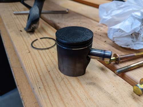

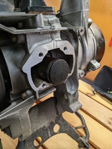

Vielleicht kann dein Moppedschrauberspezl mal die Kompression prüfen. Ist zwar eher unwahrscheinlich das da was fehlt aber ich hab mir auch schon oft nen Wolf gesucht und am Ende war’s dann doch Kolben/Zylinder.
Einfach mal die Kompression in Vollgasstellung prüfen .
Wenn’s dann doch Kolben/Zylinder wäre - dann würde ich unbedingt auch die Ölversorgung anschauen. Weil mit 3000 km, kann ich mir einen Motorschaden eigendlich nur vorstellen wenn die Ölversorgung mangelhaft wäre.
Ist der Messwert der Kompression gut (7,5 - 8,5 bar), kann der Gemischmangel auch an den Kurbelsimmerringen liegen. Die kannst du nur auf Verdacht erneuern (es sei denn du siehst daran eine offensichtliche Beschädigung oder es hat den einen oder anderen, aus seinem Sitz geploppt.
