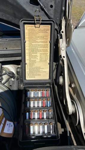

Fahrzeug stand jetzt über 3 Monate in der Garage. Habe es gestern gestartet und ein Klackern aus Richtung Armaturenbrett festgestellt. Das Geräusch ist relativ regelmäßig kommt aus Richtung Beifahrerseite, evtl. Steuergerätekasten und ist ziemlich leise, sodaß man es nur im Innenraum hören kann, bei geöffneter Haube wird es durch das Motorgeräusch überdeckt. Kann jemand weiterhelfen ? Kann das ein Relais sein, oder ein Steuergerät oder eine Pumpe ? Klackert sowohl bei kaltem als auch bei warmem Motor.

Zum Thema Zündung. Ja auch bei eingeschalteter Zündung ist das Geräusch da. Den Deckel im Motorraum habe ich entfernt, dann hört man das Geräusch nur ganz schwach, würde es in die Mitte des Armaturenbretts lokalisieren. Im Innenraum wesentlich lauter zu hören. Geht so Richtung Scheibenwischermotor oder auch Beifahrerseite. Dort ist ja der Beifahrer Airbag und da kann und will ich nichts probieren. Auf dem Foto ist die Stelle wohl in der rechten oberen Ecke, aber wie gesagt, außen nur sehr leise wahrnehmbar.

Wie wäre es Du mal die Sicherungen bei eingeschalteter Zündung herausnimmst.
Natürlich immer nur eine nach der Anderen während ein Helfer am Armaturenbrett horcht wann das Geräusch aufhört ?
