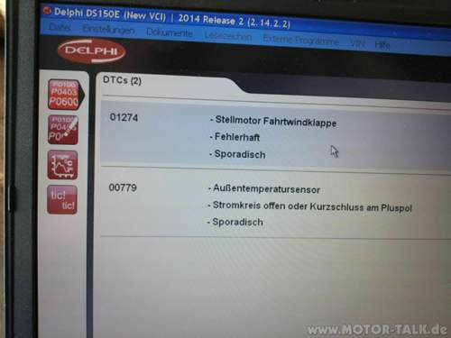

Hallo liebe Gemeinde.
Ich habe ein Problem bei meinem phaeton kommt ab und zu so ein pfeifen ganz laut je nach geschwindigkeit.
Fehlerspeicher ausgelesen und siehe da steht ein Fehler 01274 stellmotor fahrwindklappe sporadisch.
Wo sitz der Motor?
Motor defekt?
Habt ihr ein tip für mich?
