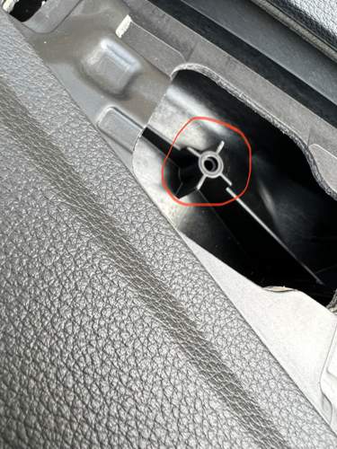

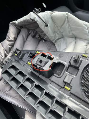

Ich hab Ähnliches Problem gehabt.
Bei mir lag es daran, dass irgendein kompetenter Mitarbeiter bei Audi die Schraube zur Befestigung des Center Speakers eingespart hatte. Und dadurch liegt unter dem Center Speaker Plaste auf Plaste. Daran, die Kontaktflächen abzufilzen, hat der kompetente Mitarbeiter vermutlich auch nicht gedacht.
Ich frag mich langsam, wofür man als Kunde bei Audi Geld bezahlt.
Der Service hat auch nichts gefunden - logisch.
Ich hatte sporadisch ein „rasseln“ beim Beschleunigen - der Innensoundaktuator ist beim RSQ3 leider sehr laut.
Wenn ich links auf das Lautsprechergitter gedrückt hatte, war dann auch Ruhe.
Anbei Bilder vom ausgebauten Gitter des centerspeaker, mit der Kontaktstelle, die ich abgefilzt habe.
Seitdem ist Ruhe…

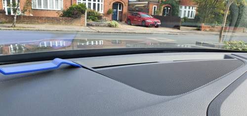

Konntest du den Lautsprecher ganz einfach aushebeln?

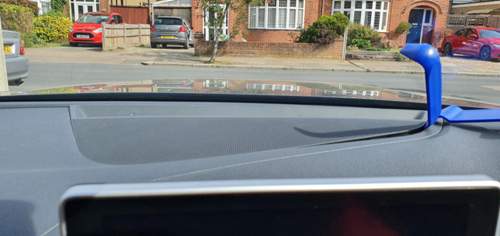

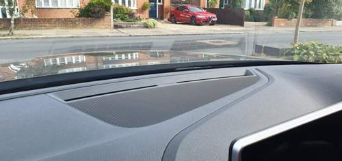

War nicht ohne, du musst an der rechten vorderen Ecke anfangen (also Richtung Wählhebel).
Dann nach links Vorarbeiten.
Der Clips ganz links geht am bescheidensten - der bricht nämlich gern, wenn du nicht gerade hebelst.
