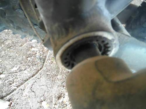

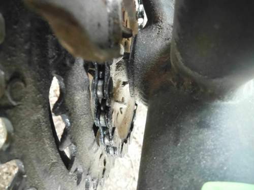

Mein nächstes Projekt ist die Bremse der Honda XL 350 R Typ ND0R, Bj. 1985.
Dscf1160
Dscf1152
