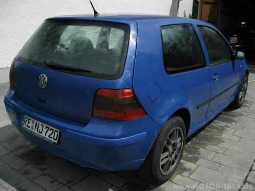

Schau mal her: So dick soll das Wachs aufgetragen werden... hauchdünn!
http://www.yo-chi.de/.../DSC_3746%20%282%29-800.jpg
http://www.yo-chi.de/Fahrzeugpflege/PreCleaner_test/DSC_3725-800.jpg
http://www5.pic-upload.de/16.09.10/q37mew2ula1.jpg
So nicht - viel zu dick:
http://www.yo-chi.de/Fahrzeugpflege/BMW_318ti/IMG_0276-800.jpg
Und auf keinen Fall so: http://www.fahrzeugpflegeforum.de/.../index31.html#post92671
drüben gefunden. ;)
