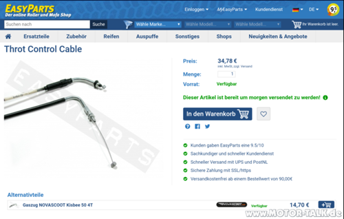

mir ist heute bei meinem Peugeot kisbee 50cc der kleine Stab vom Gaszug weggeflogen. Natürlich konnten wir ihn nicht wieder finden. Wollte mal fragen ob es dafür Ersatz gibt ?

@Larswi schrieb am 4. Juli 2018 um 20:38:30 Uhr:
Markiere auf dem beigefügten Foto des Teilehändlers EasyParts das fehlende Teil, damit klar ist, was weggeflogen ist.
Gruß Wolfi
Gaszug
Themenstarteram 4. Juli 2018 um 18:55
Das ist da nicht darauf zu sehen. Ich meine das kleine Metall Stäbchen was im Vergaser reingeht.
Du fährst das 2T-Modell und der Bowdenzug ist abgerissen?
Anders kann die Einstell-/Führungshülse der Bowdenzughülle am Deckel des Vergaserschiebers wohl kaum verloren gehen.
Edit: Gaszug 2T als Anhang beigefügt. Der kleine Nippel wird im Gasschieber eingehängt.
Gaszug-2t

So kommt man nicht weiter,mache ein Bild mit deinem Handy und stelle es hier rein damit man sehen kann was du meinst.
Themenstarteram 4. Juli 2018 um 19:58
Also ich war eigentlich der Meinung, dass das Stäbchen zwischen dem weißen und schwarzen Plastik teilen kommt. Kann mich natürlich irren.
Habe mal gelb am Vergaser eingereist was genau ich meine was fehlt.
Das ist die Düsennadel und die gibt es einzel zu kaufen.
