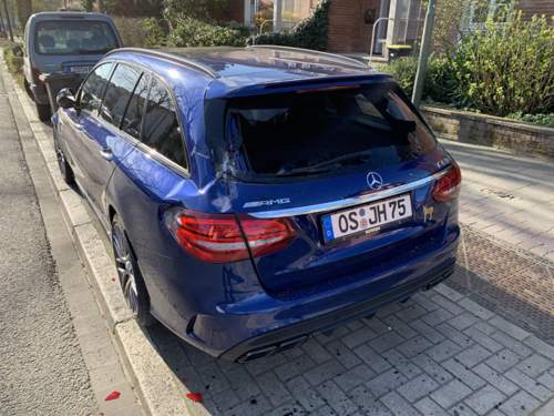

Heck
Leider, ist direkt am "Knick". Neue Schürze! Gruß Bw
