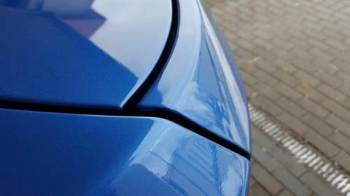

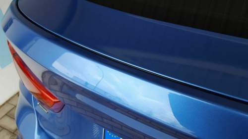

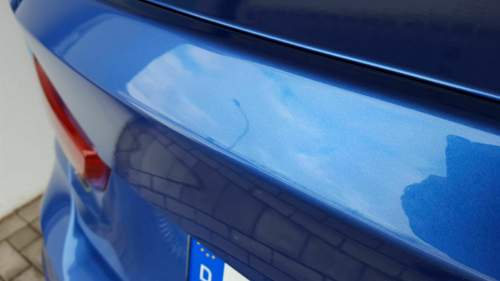

Ich habe heute mal versucht ein Foto zu machen, es war aber draußen noch dunkel.
20170111-063657
Diesen Schaden würde ich vorerst belassen. Sobald der nächste Schaden kommt würde ich dann beide in einem Zug reparieren lassen.

Ich war jetzt noch bei zwei weiteren Werkstätten, die insbesondere auf Smart-Repair spezialisiert sind. Beide meinten, dass man das nicht mit Smart-Repair hinbekommt, man würde es immer sehen. Sie schlugen das gleiche an Reparaturmaßnahme vor, wie die beiden zuvor angefragten Werkstätten, nur zu einem noch höheren Kurs.
Ich bin zwar in solchen Sachen auch pingelig, aber diese kleine Macke würde ich erstmal lassen. Lass den Winter erst mal rumgehen und schaue Dir dann Deinen Wagen im Frühjahr nach einer ausgiebigen Wäsche und vielleicht Wachspolitur einmal genauer an. Wenn dann vielleicht doch noch ein Kratzer oder Steinschlag an einer anderen Stelle dazugekommen sein sollte, kannst Du es immer noch machen lassen. So wie die Stelle jetzt aussieht, würde ich es lassen. Klar, wenn man weiß, das dort was ist und wie es entstanden ist, schaut man die nächste Zeit immer dorthin. Aber das gibt sich mit der Zeit - glaube mir!

Solch einen Schaden würde ich mit Smartrepair beseitigen lassen. Du wirst keinen Unterschied feststellen und kostet wird es ca. € 100,- . Der Lackierer wird den Unterschied vielleicht sehen aber der hat auch ein geschultes Auge.
@IndoorJo schrieb am 11. Januar 2017 um 07:58:55 Uhr:
Keine Frage: Smart Repair
Ich habe schon 2 Mal sehr gute Erfahrungen gemacht. Perfektes Ergebnis bei kleinem Preis.
