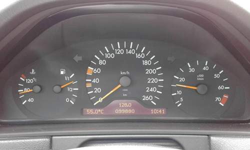

@Benefiz schrieb am 12. Juli 2016 um 21:32:00 Uhr:
Man sollte aber nie eine zu große Schwankung zwischen Innen- und Außentemperatur haben."
Hmmm, das klappt bei mir nicht so richtig ;)
LG Werner :cool:
Temperatur-im-stand-27-06-16
