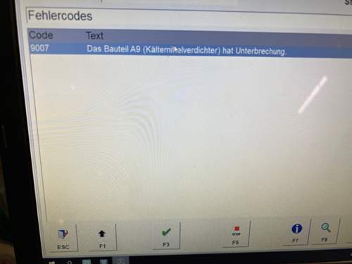

Seit letztem Jahr habe ich Probleme mit der Klimaanlage, Kompressor wurde getauscht, jedoch sagte Stardiag das ein Kurzschluss besteht.
Laut Star soll ich den Widerstand des Kompressors messen, was zwischen 4 und 20 ohm sein soll dieses hat es auch das liegt bei 16 ohm.
Wenn Motor läuft 70-80 ohm ob dieses normal ist weiß ich nicht.
An der Stecker sollen Anliegen 9-16 v
Es liege 14 v an wenn der Motor läuft und AC an ist
Nur zündung ann liegen 5v an
Eigentlich sind alle Voraussetzungen laut stardiag erfüllt oder ?

Was sagt denn der Klimatest aus Stardiagnose heraus? Ist genug Druck drauf?
Druck usw ist in Ordnung auser das es sagt Kurzschluss.
Wenn der Wagen da ist mache ich mal ein Bild vom genauen Fehler

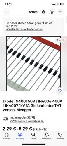

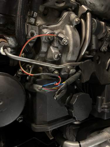

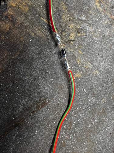

Ich vermute es wurde kein original Mercedes Kompressor verbaut, sondern ein Nachbau. Da dieser Kompressortyp auch bei vielen anderen Marken verbaut wird haben nicht alle ein Regelventil mit Diode verbaut. Die Diode braucht das Steuergerät bei Mercedes um den Kompressor zu erkennen. Das Problem hatte ich auch. Ich habe mir für ein paar Cent die Diode gekauft und in die Zuleitung zu Kompressor gelötet. Oder man kauft halt das Regelventil und tauscht dieses.
Ich hatte das in irgendeinem amerikanischen Forum gefunden.
https://mbworld.org/.../623497-ac-problems-code-9006-a-2.html
@chaerte2 schrieb am 4. Mai 2023 um 21:36:04 Uhr:
Natürlich ist kein Original von Valeo verbaut :-)
kannst du mir bitte mehr infos in Bezug auf die Diode geben bzw. auch ein link woraus ich genau ersehen kann was ich mir genau besorgen muss. Würde gerne den wagen diesen monat fit machen für Urlaub ansonsten muss ich erneut einen neuen Kompressor kaufen und das ganze spiel von vorne anfangen das tauschen des Kompressors ist ein Schei** Arbeit
Guck mal hier
Ich guck mal ob ich die Bezeichnung noch finde.
Das müßte sie sein: 1N5819
