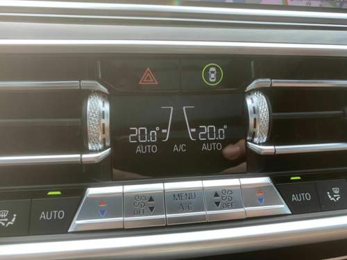

@beemerOnly schrieb am 4. Juni 2019 um 08:00:09 Uhr:
Diese Diskussion gibt mir echt zu denken, hab wegen dem Display meine Bestellung extra auf 4-Zonen geändert. Eigentlich würde mir die 2-Zonen sicher reichen und wenn sie dann auch noch deutlich leiser ist...:confused:
Wenn ich mich recht erinnere war die 4 Zonen-Klima in meinem damaligen X5 E70 auch schon übermässig laut.
PS: Könnte ein 2-Zonen-Besitzer mal ein vernünftiges Bild des Klimadisplays posten?
Hier.
C6e5509a-606b-4e78-9cdb-2213263f5ba1
