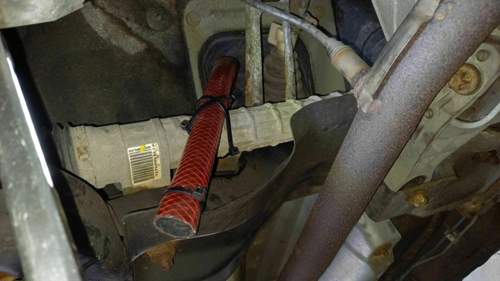

Ist der Ablauf vorne an der Spritzwand?
Also ist das hier der Ablauf? [siehe Anhang]
Hab bei meinem Moppel mal gesucht und da waren auch noch zwei Tropfen Wasser dran.
Wegen den Geschichten mit dem Kondeswasser, das auf den Achsträger tropft und Rost begünstigt, wollte ich da bei Gelegenheit nen Schlauch draufstecken und am Achsträger vorbeileiten.
Zufällig jemand ne Ahnung welchen Durchmesser der Schlauch haben sollte? 1 Zoll?

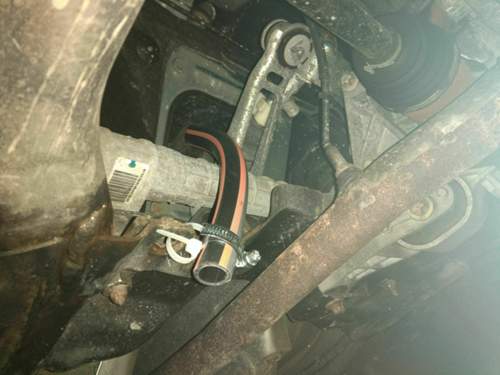

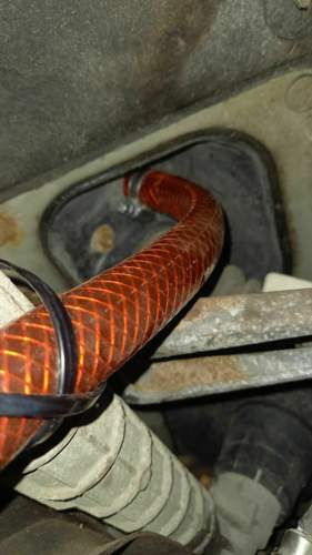

Servus.
Bin vorhin mal druntergeklettert und mir das Ding angeschaut. Wie oben beschrieben ziemlich mittig über der Achse.
Von oben sieht man das Ding nicht
Schlauch hab ich auch gekauft, 19mm innendruchmesser bzw 3/4" Zoll, ~40cm lang (30 oder 35 reichen vermutlich auch). Jetzt den Karren bisschen abkühlen lassen und hoffen dass passt.
Img-20180119-144409
Servus und passt es?
