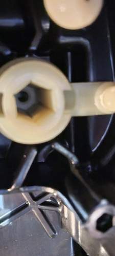

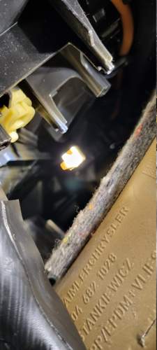

Doch, ich habe es nur nochmal versucht den anderen zu erklären :-). Vielen Dank für deine Antwort. Ich werde am WE gleich nachschauen.
Ok, top.
Super vielen Dank. Genau so war es, wie du beschrieben hast. Wie komme ich nun an den Stellmotor, um das Gestänge zu erneuern? Wohl über die Fahrerseite? Weiß du vielleicht, ob das Gestänge defekt ist oder das Plastikteil, worauf es gesteckt wird? Nochmal vielen Dank für die professionelle Antwort. Sowas würde ich mir öfters mal wünschen! Merci!
