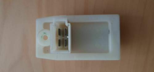

mein Mondeo Bj. 2002 macht Probleme. Besser gesagt die Klima. Und das ausgerechnet bei diesen Temperaturen :-(
Hab mich auch schon durch einige Foren gelesen, aber nichts wirklich passendes gefunden.
Problem:
Die manuelle Klima läuft auf Gebläse Stufe 1 ganz normal. Das orange LED am AC-Knopf leuchtet auch. Es bläst auch kalt aus den Lüftungskanälen.
Sobald ich aber auf Stufe 2, 3 oder 4 am Gebläse stelle, geht die Klima wieder aus. Auch die LED am AC-Knopf leuchtet nicht mehr. Schalte ich dann wieder zurück auf Stufe 1, läuft die Klima wieder!
Das Gebläse an sich, also ohne Klima, funktioniert jedoch ohne Probleme. Alle Gebläsestufen tun ihren Dienst hervorragend (also kann´s nicht der häufig genannte Widerstand sein).
An was kann das liegen?!? Bin total verzweifelt.
Ich hoffe echt, dass ihr mir weiterhelfen könnt!
Christian

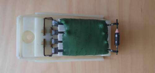

So, ich glaube ich habe die Lösung. Hab das manuelle Klimabedienteil angeschaut...hat keinen elektrischen Kontakt auf der Platine zum Gebläsestufensteller.
Normal ist ja auch, dass wenn man die Lüftung aus macht, die Klima aus geht. Das Modul bekommt nämlich ab Stufe eins das Schaltsignal.
Bei allen weiteren Gebläsestufen kommt das Signal über den Gebläsewiderstand, quasi als Spannungsteiler.
Wenn das also nicht mehr geht, geht die Klima aus.
Sicher, dass deine Gebläsestufe eins funktioniert und das nicht nur der Fahrtwind ist? Ab zwei merkt man ja meist erst ein Lüftchen.
Wenn du ein Digitalmultimeter hast, baue im Fußraum Beifahrerseite den Vorwiderstand aus und miss zwischen Pin 2 und 3 den Widerstand.
Ist der unendlich hoch....Leitungsunterbrechung und genau der von dir beschriebene Effekt.
Hat er Durchgang....falle ich vom Glauben ab ;-)
MfG
panko
MfG
panko
