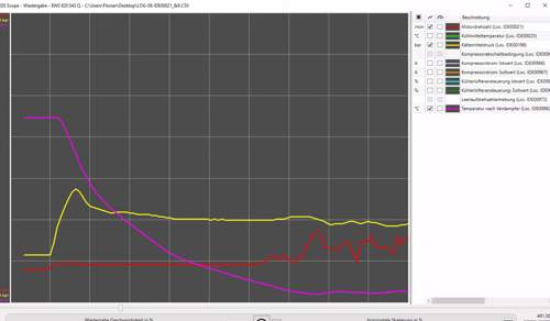

Grüß euch,
Meine Klima will nicht mehr kühlen - der Kompressor arbeitete die letzten Wochen gefühlt schon noch, seit gestern ist Ruhe, auch der Kühlerlüfter springt nicht auf Stunde 2 an
Hier mal der Druckverlauf als Anhang, ich ging anfangs von wenig Kältemittel aus, weil nach Standzeit nur ca 6 bar angezeigt werden. Aber aktuell hat er keine Kühlleistung mehr
Was für mich keinen Sinn ergibt; nach Verdampfer wäre es 4 Grad, es kommt aber nur warme Luft
Mit Vcds Klappenreset, keinen Erfolg, klappen Verfahren aber laut Messwertblock
Fehlerspeicher ist leer
Hat jemand eine Idee? Ich überlege einfach Klimaservice und neubefüllen oder Rundumschlag mit Ventile, Sensoren, Kompressor Kondensator trockner
Laufleistung 170tkm, Kompressor hatte schon etwas geheult beim abtouren, denke aber ist noch im Rahmen
Über jeden Tipp bin ich dankbar, bei der Hitze ist das kaum ertragbar Grad

Das Expansionsventil könnte hinüber sein

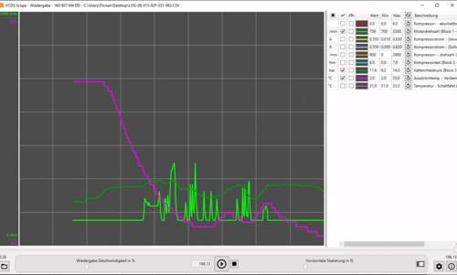

Danke für die rasche Antwort! Das würde durchaus passen , aktuell habe ich ac Off 8,6 bar, ac on dann kurz 9,2 und sofort wieder um 8,0-8,8 bar
Der Kompressor läuft aber hörbar, die Klima Leitungen werden heiß
Ich werd mal evakuieren lassen und die Kompressor sowie das Expansionsventil tauschen und berichten

Das wäre eventuell möglich - allerdings hat er nach 13 Stunden Standzeit gute 8,6 bar, also scheint er voll zu sein bzw der Druck liegt an
Nur ich vermute das Expansionsventil weil der Kompressor zwar läuft, sich aber kein Druck aufbauen kann
Möglich wäre tatsächlich auch Kompressorschaden, dann würde die Abreisskupplung aber ausgelöst haben - vermute ich
Strom zieht er ja für die Ansteuerung der Hubverstellung der Taumelscheibe

Wann hattest du deine letzte Klimabefüllung gehabt? Für mich siehts fast so aus als wäre zu wenig Klimaflüssigkeit vorhanden weil bei dir HD und ND Leitungen warm bleiben. Die 6 bar könnten vom stehenden Motor kommen. Glaub bei max. 7 bar müsste der Kompressor arbeiten und ansaugen. Kühlte deine Klima von jetzt auf gleich nicht mehr?
Hm, sie brauchte zuerst ca 5 Minuten, dann 10 bis sie kalt wurde und jetzt geht gar nichts mehr. Das hat sich über ca 4 Monate (bei täglicher Fahrt) langsam angebahnt
Im Stand nach einer Nacht hat er konstant 8,6 bar, also würd ich eher von einer akzeptablen Füllung ausgehen. Die Klima hatte ich die letzten Tage gar nicht mehr an, geht ja eh nicht. Trotzdem steht der Druck so hoch
Also weißt du selbst nicht mehr wann es das letzte mal war. Ich tippe auf zu niedrige Befüllung.
Die Befüllung war 2020, es fehlten 25g, also quasi nichts :)
Ich meld mich nochmals sobald abgesaugt wurde - also wieviel von den 525g noch drin waren
