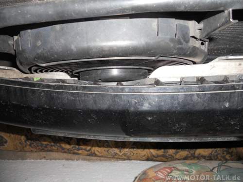

Bei mir sieht das anders aus wie das bild vom Link. Ans Lüfterad kommt man nicht ran. Der Lüffter ist an diesen Metallrahmen geschraubt. Die Frage ist ob da unten auch noch ne Schraube ist. Wie ist das bei dir denn und sieht es wie bei mir aus oder dem Link? Ja genau WD 40 ist sicher nix für länger. Da muss wieder Fett rein. Immer die Klima an ? Warum das denn? Kostet doch nur spritt.
Dscn0049
diese abdeckung hab ich nicht drauf. sieht wirklich schwer zum rankommen aus. (dann wohl motorabhängig)
vorallem ist deiner vom kühler oder? (sieht auf dem bild so aus)
meiner ist dahinter verbaut.

bei mir sieht der lüfter auch nicht so aus

Nun weiß ich warum wir aneinander vorbei reden. große Motoren haben noch den viskolüfter.So kommt der Lüfter für die Klimaanlage bei meinem s6 auch direkt hinter die Stoßstange. Bei kleinen Motoren sitzt er hinter dem Wasser kühler wo daneben noch der Zusatz Lüfter ist der angeht wenn das Wasser über 100 Grad geht. die Lösung ist trotzdem die Reibung der Welle mit fett zu schmieren. Der Lüfter läuft ohne Kugellager. Bei kleinen Motoren wird der Klima Kompressor durch einen einzelnen Riemen angetrieben.Das was oben angesprochen wurde. Aber du bist doch sicher das es vom Lüfter kommt? Welchen Motor hast du? Falsch machen kannst du mit wd40 nichts aber ne dauerhafte Lösung ist es nicht. Ein Versuch wäre es in jedem Fall. Dann siehst du auch ob es daran liegt.
Themenstarteram 17. März 2013 um 21:25
ich habe den 2.8 also klein ist der motor auch nicht :-P
so sieht der lüfter aus
