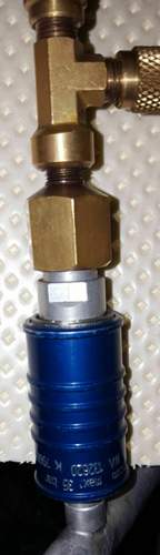

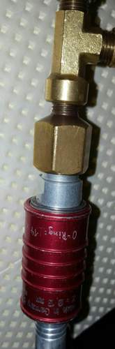

Und wo sind nun die befuellstutzen? den einen hab ich gefunden, vorn am kuehler, wo is aber der andere, bitte um hilfe...
wenn ich mich net irre is einer hinten rechts im motorraum bin aber zu faul jetzt raus zu gehen und zu gucken^^
also der Hochdruckanschluss ist wie du schon sagst rechts vom Kondensator, der andere befindet sich hinter der "Beifahrerseitigen Radabdeckung" das Rad muss nicht demontiert werden.
Der Niededruckanschluss ist dann sichtbar neben dem ca. 1dm³ großen Behälter (Sammler genannt)
