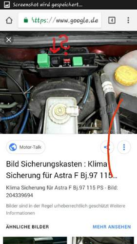

Hoffe jemand kan mir seinen rat geben,
gerade bei den Temperaturen ist ne Klima zum Vorteil
Meine springt aber nicht an und das kommische ist das das Licht an dem Klima Knopf nicht leuchtet kann es was damit zu tun haben ?
danke schonmal im vorraus (:
25 Antworten
am 31. Juli 2018 um 17:26
Vermute mal die Anlage ist leer. Dann springt der Kompressor zum eigenschutz nicht an. Aber kontrollier mal, wenn noch nicht gemacht, die Sicherung.
Themenstarteram 31. Juli 2018 um 17:36
alles klar danke (:
sicherung sitzt im motorraum oder?
Oder unter der Abdeckung neben dem Lenkrad unter den Lichtschaltern
Probleme mit der Klimaanlage... Kann echt viele Punkte betreffen.
Defekte Magnetkupplung
Defekter Thermoschalter
Defekte Sicherung
Undichtigkeit.
Ich hatte bei meiner bis auf Sicherung alles kaputt :)
Aber es kann auch nur sein das die Birne vom Schalter defekt ist.
