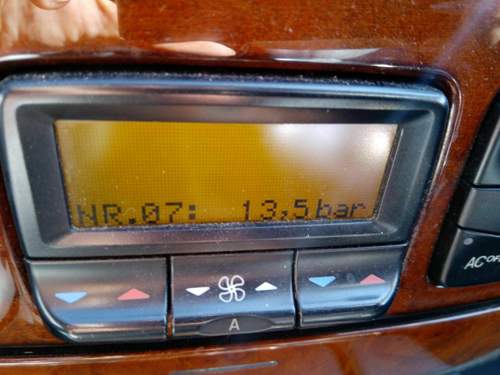

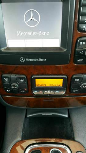

@joker0222 prüfe mal den Kältemittelstand. Sollte im Klimageheimmenü zu finden sein. Evt. ist der Stand grenzwertig und springt erst spät an.
@Bamberger_1 schrieb am 24. Juni 2020 um 22:01:05 Uhr:
In der Liste, die in den FAQ hinterlegt ist ist leider kein Kältemittelstand dabei. Nur Kältmitteldruck in Bar. Wobei ich nicht weiß, was da normal ist.
Allerdings gibt es lt. FAQ einen Fehlercode bei zu wenig Kältemittel.
B1241 Kältemittel ist zu niedrig
Den habe ich aber nicht, nur den B1269.
Die Kältemittelmenge in der Klimaanlage lässt sich nicht durch Messen des Drucks messen.
Der Druck der gasförmigen Phase über der flüssigen Phase ist auch bei unterschiedlicher Füllmenge immer gleich.
Da ein Klimaservice (Evakuieren, Vakuum Halsttest, Auffüllen) mit R134a nur rund 50 bis 70 Euro kostet, würde ich das auf jeden Fall probieren.
