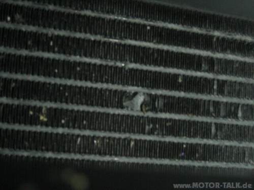

hallo
mein auto steht in der werkstat und die klimanlage ist angeblich durch einen Steinschlag defekt und das kühlmittel läuft aus!
mein auto ist eineinhalb jahre alt und angeblich geht das nicht auf garantie....
kosten ca 800 Euro das ist wahnsinn und sowas wegen eines Steinschlags?????? sollte dieser bereich nicht geschützt sein???
zur info noch dieses element sitzt angeblich auf dem kühler
ich hoffe ihr könnt mir weiterhelfen
Ja ist der Kältemittelkondensator defekt!Stimmt ganz genau was die Werkstatt sagt ( der sitzt vorne als erste unter dem Stoßfänger und erst dahinter sind Kühlwasserkühler und beim Diesel noch der Ladeluftkühler angebracht).Naja wie soll man das Groß schützen?Muss ja genau wie der Kühlwasserkühler Fahrtwind abbekommen zur Kühlung.
Ist halt wenn man es so nimmt Pech und sowas geht leider nicht auf Garantie.
Meist liegt es auch an zu nahen auffahren das dieser durch einen Steinschalg ein Leck bekommt.
Es gibt aber ein Schutzgitter für den Kondensator (wird einfach drauf gesteckt und ist auch für den Golf V)
Bestell einfach folgendes :
1K0 820 746 Schutzgitter Kältemittelkondensator - 5,71€
3D0 867 646 Clip - 0,20€ (wird 8X benötigt)
also lass es einfach von der Werkstatt mit aufstecken!
Wobei ich 800€ aber hoch gegriffen finde vom Preis her!
Der Kältemittelkondensator kostet ca. 230€
Kältemittel Füllen usw. mal hoch ansetzen ca. 100€
Kann mir nicht vorstellen das der einbau über 400€ kosten soll.Ok der Schloßträger muss in Servicestellung gebracht werden (Stoßfänger abbauen usw.) aber das sind nie im Leben 400€ an Kosten!

danke für die antwort ich habe auch schon in anderen forums geschaut und hab da einen ähnlichen fall gefunden nur da war das auto schon 4 jahre alt und der hat 75% von VW bekommen und dann auch gleich ein gitter als schutz!
warum wird sowas nicht gleich verbaut......
Tja VW spart überall!Und schließlich wollen die auch noch Ersatzteile verkaufen!
Nun dann versuch es doch auf eigene Faust und schreib VW mal eine Freundlich Email und Schildere deinen Fall mit Bitte auf Kostenübernahme.Auch wenn die es zuerst ablehnen sollten dann noch einmal schreiben.Also einfach Hartnäckig bleiben!

Ich habe das Gitter gestern montiert. Um das Lufteinlassgitter unterhalb des Kennzeichens demontieren zu können, muss erst der Kühlergrill entfernt werden, da er teils über dem unteren Lufteinlassgitter sitzt. Wirst Du auf den Bildern auch sehen.
Hier mal eine kleine Anleitung:
1. Die zwei Torx-Schrauben links und rechts des Schlossträgers entfernen.
2. Die beiden Clips links und rechts des Schlosses mit einem Schlitzschraubendreher entriegeln.
3. Die zwei Kreuzschrauben unterhalb des Kennzeichens enfernen.
4. Den kompletten Kühlergrill nach vorne abnehmen.
5. Das untere Lufteinlassgitter an den markierten Stellen mit einem Schlitzschraubendreher entriegeln. Bei den drei mittleren Stellen bin ich mir aber nicht mehr ganz sicher. Also mal genauer hinsehen.
6. Das untere Lufteinlassgitter vorsichtig abnehmen,
7. Das Schutzgitter mit den Clips montieren.
Zeitaufwand: max. 30 Minuten!
Viel Spaß!
