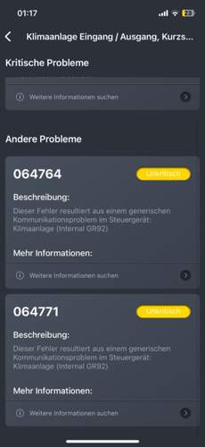

Mein Fahrzeug hat eine Klimaanlage verbaut „climatronic“, welche aber nicht mehr funktioniert.
Habe schon an der magnetkupplung geschaut sie dreht sich nicht mit, habe diesen sicherungskasten auf der Batterie getauscht hat auch nichts gebracht nun ist die Frage bringt es was die Sicherung von der Klimaanlage im sicherungskasten, der im innenraum liegt zu wechseln oder kann man das direkt ausschliesen?
Wenn ja was könnte man noch probieren bevor man einen neuen klimaakompressor anschließt.
Vielen Dank im Voraus!

Servus!
Als erstes sollte man sich sicher sein, ob überhaupt (genügend) Kältemittel in der Anlage ist.
Denn wenn zu wenig Kältemittel drin ist, wird der Kompressor auch gar nicht erst angesteuert.

Ne hat auch nicht funktioniert als es deutlich wärmer war:confused:
Das bringt doch nichts einfach Teile tauschen!
Wenn dann würde ich gleich den Wagen tauschen. :-)
Spaß bei Seite, lass den Fehlerspeicher auslesen das spart dir Zeit für unnötigen Teile tausch und Geld.
Unter 4°C schaltet der Kompressor nicht mehr ein.

Servus!
Dann würde ich erstmal keine Teile tauschen oder neu kaufen.
Ich würde bei einem Klimadienst überprüfen lassen, ob überhaupt genügend Kältemittel in der Anlage ist.
Vermutlich
ist das nämlich nicht der Fall. Und dann würde ich von denen die undichte Stelle suchen und beseitigen lassen.
Falls die dabei feststellen, dass der Kompressor getauscht werden muss, kann man das dann immer noch tun.
