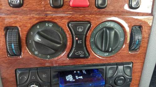

Linke Seite kühlt nicht, Heizungsduoventil gewechselt, Bedienteil an der Mittelkonsole gewechselt, Klimaanlagesensor an der innen Beleuchtung gewechselt.

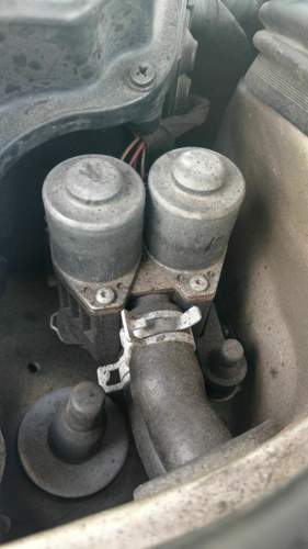

Das Bedienteil steuert die Duoventile direkt an. Wenn der Fehler auftritt, schonmal auf Duoventil geklopft ? Gefühlt drehen sich immer alle wege ndem gleichen Fehler im kreise....

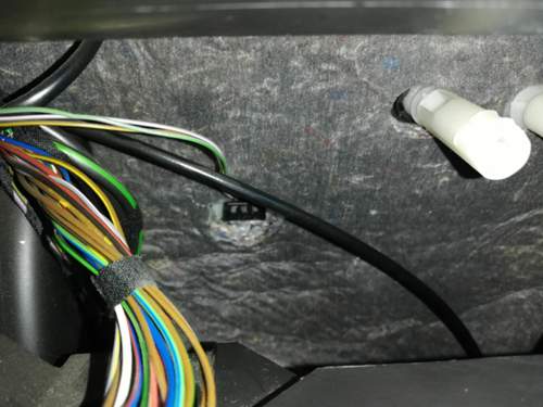

Hey, also hinter dem Aschenbecher und unter der Dämmatte ist kein Sensor verbaut, ich werde heute die linke Seite zerlegen, vielleicht geht eine Klappe nicht oder ist ausgehängt

Er meint das Klimabedienteil, sofern du eine Klimaautomatik hast!
Da das nicht der Fall ist, kannst du das ignorieren..
Er meint den kleinen Sensor unter den Lüftungsschlitzen im Dachbedienteil.. Das regelt auch die Temperaturverteilung. Ich glaube allerdings nicht, das das die Ursache ist.

Duoventil: Wenn eine Seite nicht mehr Kühlt, MOTOR LAUFEN LASSEN, aussteigen und mit irgendetwas mal Gefühlvoll aufs Duo-Ventil klopfen. Wenn es dann auf beiden Seiten kühl wird, hier einfach mal DUO-Ventil suchen..... Oder ist es ein Neues ? Ich glaube eher, das ein anderes gebrauchtes verbaut wurde...
Ich habe auch schon die äuseren beiden Pins vom Stecker fürs Duoventil getauscht, der Fehler wanderte nicht mit, somit war es das Ventil. Sollte der Fehler mitwandern, dann: Kabel oder Bedienteil.

Zur Unterstützung und zum leichteren finden.... ist im Motorraum/ Beifahrerseite - bei meinem e220cdi GUT sichtbar. Viel Glück!

In der Decke hinter der Innenbeleuchtung habe ich nur einen Sensor gefunden, angeblich habe ich gelesen im Forum das es 2 seien sollten.
Am Bild ist ein Stecker zu sehen, der ist hinter dem innen Modul, kommt an diesen Stecker ein sensor dran?
Und noch eins, könnte es sein das es ein Relais kaputt ist der die linke Seite ansteuert????

Bei meinem hat's Klopfen schon mal geholfen - Motor laufen lassen - raus vom Auto - nei in den Motorraum - DUO geklopft und sofort ging's.
