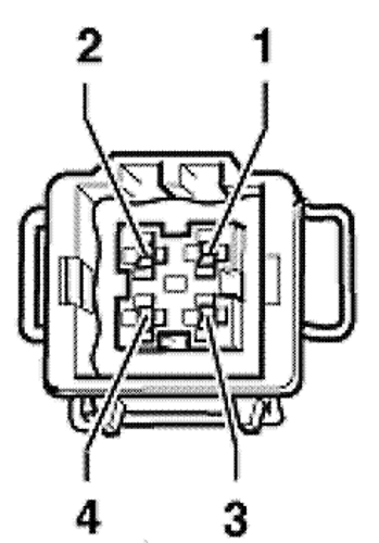

Man kann den Druckschalter auch als Fehlerquelle ausschließen bzw. ihn testen:
Funktion prüfen
- Starten Sie den Motor.
- Kompressor eingeschalten (Betriebsart "Auto" an der Bedienungs- und Anzeigeeinheit einstellen).
Wird der Kompressor angetrieben:
- Ziehen Sie den Stecker vom Druckschalter F129 ab.
- Der Kompressor bleibt stehen (Niederdruckschalter offen)
- Bauen Sie den Druckschalter aus und stecken Sie die Steckverbindung auf.
- Der Kompressor wird nicht eingeschaltet (Niederdruckschalter offen)
Wird der Kompressor nicht angetrieben:
- Ziehen Sie die Steckverbindung ab und überbrücken Sie die Kontakte 1 und 2 im Stecker. (Pinbelegung vom Stecker siehe Bild anbei)
- Der Kompressor wird eingeschaltet
Wird der Kompressor beim Überbrücken eingeschaltet, ist entweder der Druck im Kältemittelkreislauf zu gering (Kältemittelkreislauf leer) oder der Schalter defekt.
Christian
EDIT: Wenn der Kompressor dann läuft, zuerst den Druckschalter austauschen und die Anlage auffüllen lassen. Das Bedienteil würde ich als Fehlerquelle dann schon wieder fast ausschließen. Wenn dann immer noch G191 und G192 als Fehler angezeigt werden, die Leitungswege zu diesen Temperaturgebern überprüfen (Kabelbruch), ansonsten auch diese beiden Geber austauschen - und dann hoffentlich Ruhe haben ;).

Ich habe seit 2 Wochen auch keine Klimafunktion mehr.Der Kompressor war kaputt und wurde getauscht.Leider immernoch keine Funktion.Fehler auslesen lassen und dort stand dann Druckschalter für Klimaanlage-F129 ( Unterbrechung / Kurzschluss nach Masse. Ich bin dann zum freundlichen gefahren und habe mir den Schaltplan geholt. Verstehe ich das richtig das am Druckschalter kein Signal ankommt und der Klimakompressor deswegen nicht anspringt? Laut Schaltplan müsste an der Klemme 3 das Braun/blaue massekabel ankommen vom massepunkt 193.Leider habe ich keine Ahnung von wo das Kabel kommt.Kann mir da jemand helfen?:rolleyes:
einen Post höher habe ich doch eine Testmöglichkeit geschrieben.
Stecker vom F129 abziehen und Pin 1 + 2 überbrücken - wenn der Kompressor dann läuft, ist der F129 defekt. Austauschen und freuen ;)
Wenn er dann auch nicht läuft, den Leitungsweg bis zum Klimabedienteil prüfen.

Danke.ich habe mich heute mal daran gemacht und habe den Fehler gefunden.Als der Audi im Dezember in der Werkstatt war wurde das Kabel vom Druckschalter zwischen Karosserie und Stoßtangenhalter eingeklemmt.Dadurch wurde das Kabel so sehr gequetscht daß 2 Kabel kaputtgegangen sind.Habe direkt angerufen dort und konnte das Auto sofort hinbringen.Es wird morgen anstandslos repariert auf Kulanz!
