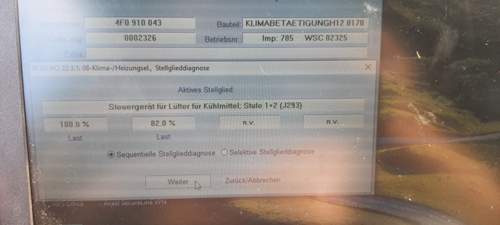

Läuft denn der große Klimalüfter draußen am Kühler wenn Du die Anlage einschaltest ?
Eigentlich wäre bei einem defekt ein Fehler hinterlegt.... aber dieser ist öfter mal defekt.
Man hört ihn deutlich wenn man vorm Auto steht und die Klimaanlage läuft...
Der lief gerade nicht. Allerdings ist auch alles mehr oder weniger auf Außentemperatur gewesen, auch der Kondensator.

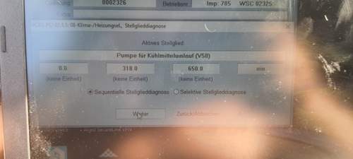

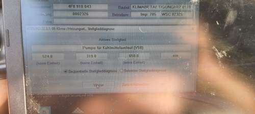

Werde ich später noch per Stellglieddiagnose checken. Allerdings tut sich auch nichts wenn man N280 per Stellglieddiagnose schaltet, daher befürchte ich das es nicht nur der Lüfter ist.
Edit: Der Lüfter läuft, aber der Geräuschpegel ist gegenüber dem 4B geradezu nicht vorhanden. Sehr schön. Ich vermute mal die Riemenscheibe nimmt die Welle vom Kompressor nicht mit. Ist aber sehr schwer von oben zu sehen, werde mir das am Samstag genauer anschauen. Eine Frage dazu: Wie funktioniert diese Überlastsicherung der Riemenscheibe? Geht das etwas kaputt oder löst sich etwas und kann wieder angezogen/reaktiviert werden?
