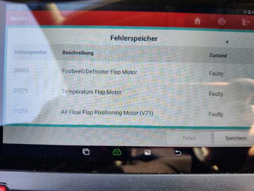

Hallo liebe Community, ich habe mir diese Woche einen Passat 3BG mit einem 1.8T Motor zugelegt, allerdings ist mir Recht schnell aufgefallen, dass die Heizung nicht geht.
Beim Auslesen werden mir drei Fehler angezeigt, 00603, 01271 und 01274. Ich hab also sämtliche Stellmotoren überprüft, die bewegen sich aber, also sollte er doch eigentlich trotz den Fehlern heizen?
Stellgliedtest bei warmen Motor gemacht, auch nix.
Das komische ist nun aber, wenn ich die Klima einschalte, kommt dauerhaft kalte Luft.
Soweit ich gesehen hab, bewegt sich der Hebel der Mischklappe und der "Ton" von der Luft ändert sich wenn man die Klima auf "High" stellt.
Bin langsam ratlos was das problem jetzt sein könnte, da sich ja wie gesagt alle Stellmotoren trotzdem noch bewegen.

Bild von den Fehlern habe ich in dem Hauptbeitrag eingefügt.
Und ja, beide Schläuche werden gleich heiß. Man hört auch den Wärmetauscher "plätschern", das Kühlsystem muss da wohl mal entlüftet werden.
Da der Temperaturstellmotor bei den Fehlern dabei ist...
Ich würde alle Stellmotoren reparieren/ersetzen die da als Fehler angezeigt werden.
Das sind oft nur die Potis der Stellmotoren. Gibt es einzeln für ein paar Cent. Wenn man lange genug sucht.

Ich will ja nur, dass er wieder heizt, nicht das alle Fehler weg sind.
Defrosterklappe funktioniert ohne Zweifel, V71 auch, merkt man ja, da er den Luftstrom umstellt.
Da der V68 sich aber auch ohne Probleme bewegt, frag ich mich, ob nicht die Mischklappe selbst abgebrochen oder ausgehakt sein könnte? Wäre das möglich?

So, ich mache das ganze hier nochmal auf. Ich habe endlich mal Zeit gefunden, mich wieder näher mit dem ganzen Thema zu befassen.
Ich habe zusammen mit meinem Vater den Wärmetauscher mit Wasser gespült, danach kam im Leerlauf tatsächlich lauwarme -und beim fahren wirklich warme/heiße Luft raus. Das ganze hat vielleicht 3 Tage gehalten, dann blieb er wieder kalt.
Habe dann dieses Wochenende mal Kühlerreiniger von LiquiMoly geholt, reingekippt, lange laufen lassen, über Nacht stehen gelassen, nochmal laufen gelassen und dann mehrmals gespült. Jetzt ist die Heizung tatsächlich mal wieder warm, allerdings scheint der Stellmotor Entscheidungsschwierigkeiten zu haben, denn er heizt nur auf "Econ", und da schwankt er die ganze Zeit zwischen warm und nicht warm herum.
Jetzt die andere Frage: welcher von den beiden Stellmotoren auf der Beifahrerseite ist der V68 bzw welcher von den beiden ist für die Mischklappe? Will mal schauen, ob es was bringt, den zu tauschen. Climatronic zeigt Fehler 4F7 an und im Fehlerspeicher ist Fußraum/-defrosterklappe und Mischklappe abgelegt. Diese Fehler kommen auch sofort nach dem löschen wieder.
