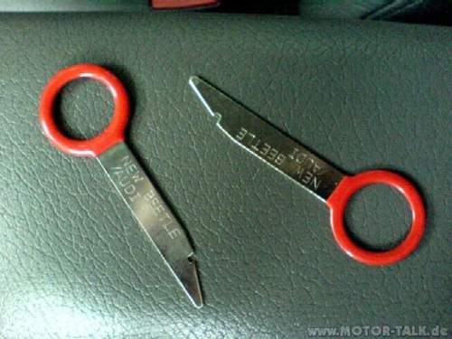

Wie sieht das mit dem Navi aus? Muss ich das abklemmen und brauche ich da spezielle Haken, um das Navi rausziehen zu können? Oder gibt es Behelfswerkzeug?
Danke schon einmal für die tollen Antworten!!!!
VG
Torsten
fürs Navi brauchst Du 4 Entriegelungshaken. Entweder bei Mediamarkt, ATU & Co. kaufen oder kurz beim :) anhalten und nett fragen, ob sie das Navi mal kurz rausziehen können.
Haken
