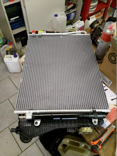

Hallo Gemeinde,
Zu den Daten:
1,6 TDI
210000 km
Bj 2011
Ich habe leider ein Problem mit meiner Klimaanlage. Vor der Durchsicht hat diese sehr stark gepfiffen. Man teilte mir mit das diese an den Anschlüssen vom Klimakondensator undicht ist. Hier wollen sie nur die O-Ringe zur Probe tauschen ggf. den Kondensatoren, wenn die Anschlüsse korrodiert sind, mit tauschen.
Nun zu meiner Frage.
Da hierzu die komplette Front, Stoßstange und Schlossträger, demontiert werden muss, bin ich am überlegen es selbst zu machen. Würde dann auch gleich alles tauschen.
Wenn ich nun die Teile bestelle, also alles zusammen, Kondensatoren und die O-Ringe, ist dies das einzige was ich benötige?
Wenn jemand ne Einkaufsliste mit Teilenummer hat könnte er mir diese zukommen lassen, wäre ich sehr dankbar.
Entlüftet ist sie schon, da sie nix neues eingefüllt haben. Füllen lasse ich sie dann nach Reparatur.

Also ich habe jetzt bei meiner Werkstatt nachgefragt was sie genau gemacht haben.
- Dichtungsprüfung mit Ergebnis undicht an den Anschlüssen vom Kondensator
- Kein Kühlmittel nachgefüllt da dies eh wieder entweicht
Auf die Frage ob der Klimakompressor jetzt trocken läuft wurde mir mit nein geantwortet.
Fehler im VCDS ist Druck zu niedrig, Druckschalter unplausibles Signal
Na kaufst neuen Kondensator Stoßstange runter. Rein damit, neue Dichtringe mit Kompressor-Öl leicht benetzen und mit vorgegebenen Drehmoment festziehen. Das ist Alu. 12nm die 2 schrauben Kältemittelleitung und die 4 schrauben am Wasserkühler bekommen 5nm.
@argus77 schrieb am 2. Mai 2022 um 12:18:26 Uhr:
Na kaufst neuen Kondensator Stoßstange runter. Rein damit...
Ganz so einfach meine ich wäre es doch nicht gewesen.
Der Kondensator ist mit dem LLK verschraubt und sitzt mit diesem von hinten im Schlossträger. Also Front in Servicestellung und LLK ausbauen usw.
