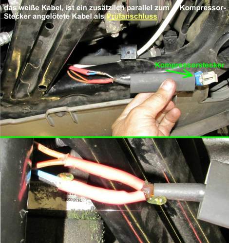

Die Magnetkupplung habe ich auf Durchgang geprüft. Auch OK.

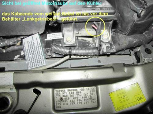

Anschließend habe ich die Spannung gemessen, was beim Einschalten der Klimaanlage die Magnetkupplung aktivieren soll. Da kommt 3,7V an! Auch wenn ich den Stecker von Klimakompressor komplett abziehe kommt es trotzdem zu Drehzahlschwankungen beim Einschalten der Klimaanlage.
Warum da nur 3.7V ankommt konnte ich nicht mehr herausfinden.
