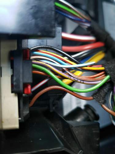

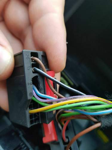

Themenstarteram 20. Mai 2017 um 17:35
Hi sorry melde mich ein bisschen sehr spät.
Klima ist jetzt alles drin.
Das einzige Problem habe ich mit dem Klimabedienteil.
Die Stecker usw passen alle aber ich glaube hier ist die Belegung falsch.
Welchen Unterschied gibt es zwischen ohne AC und mit AC von der Pin-Belegung?
mfg
Z.B. hier http://www.motor-talk.de/.../Attachment.html?attachmentId=697319
findet sich der entsprechende Hinweis (ohne Gewähr meinerseits ;)):
Zitat: "Alle anderen Golf Modelle vor BJ 11.2007 oder daran zu erkennen wenn sie die „ECON“ Taste besitzen:
Nun geht es an den Braunen 16 poligen Stecker. Ihr müsst die Ader aus Pin 7 lösen oder abzwicken und an Pin 10 anlöten. Die Ader aus Pin 8 ebenfalls lösen und an Pin 9 dazulöten. Am sichersten und schnellsten geht es mit sogenannten „Stromdiebe“.

Themenstarteram 21. Mai 2017 um 8:11
Danke für eure Antworten aber ich habe keinen brauen Stecker?!

Themenstarteram 28. Mai 2017 um 15:01
Irgendeiner der mir helfen könnte?
Brauch ich ein Klimasteuergerät.?
Was ist denn dein Problem ?
