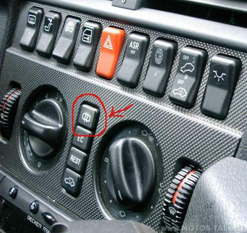

Es gibt vier Klimatisierungsvarianten im W202:

Frage: Die normale Klimaanlage im Vormopf hat Vier tasten, von der Mopf kenne ich nur dreitastige. Was macht die vierte Taste in der Vormopfklima?

Die 4. Taste der Vor-Mopf Klima-anlage ist für die Restwärmeausnutzung. Im Mopf-modell ist die untere Taste doppelt belegt.
Gruß Horst
Fast richtig.
Die oberste Taste ist nämlich auch noch anders... Vormopf-Klima "Trockner", Mopf-Klima "Heizbare Heckscheibe". Letztere sitzt beim Vormopf nämlich noch links oben in der Schalterleiste :)
