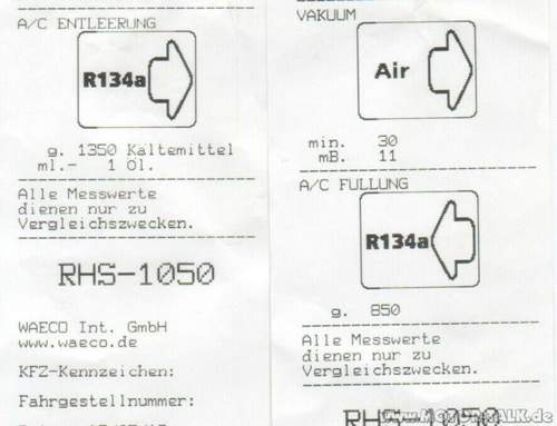

Hallo pepsixx,
auch eine Frage zu Füllen der Klimanlage.
Ich hatte meine im Februar von XXX füllen lassen.
Jetzt aber bei denn warmen tagen stelle ich fest das
Sie nicht richtig geht. Kompressor un Füfter gehen an
aber nach ca. 10-15sec (gefühlt) wieder aus.
Gibt es unterschiede von der Menge vom vorMOPF und MOPF ?
Denke das Sie zu fiel drauf gemacht haben.
Schaltet sich die Anlage auch ab wenn zu fiel drauf ist?
Wiefiel darf überhaupt drauf sein.
Ich habe ein MOPF c180 Bj98 mit Klimaautomatik.
Will nur fragen da ich heute noch hin möchte und die arbeit
reklamieren möchte.
aber nach ca. 10-15sec (gefühlt) wieder aus. Am Klimaanschluss steht normalerweise wieviel Gramm Kühlmittel\Schmieröl die Anlage enthält bzw. eingefüllt werden sollte...
Wenn zu viel Kältemittel eingefüllt wird stimmt das verhältnis Hoch.-Niederdruck nicht mehr und die Anlage arbeitet einfach nicht.
Überfüllung:
Kälteleistung sinkt
Kondensationsdruck steigt...
ggfs. läuft die Klima gar nicht (Selbstschutz)
Füllmenge siehe anlage

Hallo Lissy,
ich mache meine meist nur im Winter aus bzw. 1-2 mal im Monat an. Ansonsten läuft Sie immer.
Nur war ich im Februar zum Klimaservice weil Sie zu drauf war und sich damit abgeschaltet hatte.
Seit dem hatte ich die Probleme mit meiner. Wo ich schon dachte das bei mir die Lüftersteuerung
defekt sei. Wollte mir schon ein neues Teil kaufen (115€). Da ich dachte das es defekt sei.
Es sah auch so richtig gut aus. Auch die Leiterbahnen und so.
Nur gut das ich dann in meine KFZ Werkstadt gefahren bin und Sie noch mal überprüfen lassen habe.
Wie aber können die 1350g einfüllen wo nur 850g reingehören?
Aber was soll ich sagen, jetzt ist alles wieder gut und ich kann mich die nächten Baustelle anfangen.
Habe auch mal die Belege mit angehangen.
Scan-120505-0001
