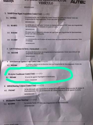

Bin gerade eine Werkstatt und laut Fehlerdiagnose kein Kältemittel. Also wurde aufgefüllt und wieder sagt der Computer „ kein Gas oder Kältemittel“ jetzt suchen die einen drucksensor aber der ist momentan nicht zu finden
Stunde später wurde wieder Druck gemessen und „Anlage ist komplett leer „und nichts ist zu sehen. Bei der erstes Füllung wurde lecksuchmittel eingeschüttet um den evtl. Leck zu sehen. Nichts. Ist das nicht komisch. Und immer wieder leer

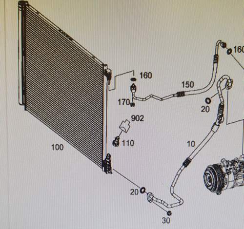

Vermutung defekter Drucksensor der Klimaanlage, da das Gerät des Klima füllmaschiene eine ausreichende Menge oder Druck angibt und der Wagen einen zu niedrigen Wert angibt. Problem die wissen hier nicht wo sich der Sensor befindet. Jemand eine Idee wo sich der Drucksensor von der Klimaanlage befindet??
.jpg
Hallo und guten Tag.
Position 110 Teil nr. A2110000283
MfG Johannes
Füllen die jetzt korrekt auf? Also erst Absaugen und dann die korrekte Menge rein? Welcher Computer sagt: kein Kältemittel, der, der den Wagen ausliest oder das Kältemittelgerät? Diese Geräte sagen auch, wieviel sie abgesaugt haben oder eben nicht und so kann man die Differenz zwischen Füllstand vorher / nacher sehen. Wenn sich nichts absaugen läßt ist irgendwo ein Leck.
@llolo schrieb am 1. August 2022 um 20:37:52 Uhr:
Na wenn sie vorher leer war (sagte der Computer).....
Wenn die korrekte Menge drin ist, dann ist es zu 98% der Drucksensor.
