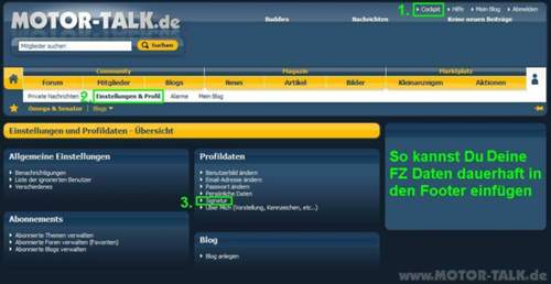

Übrigens würden die Fahrzeugdaten uns eventuell weiterhelfen das Problem auf einen kleineren Rahmen einzukreisen.
Das solltest Du gleich fest in Deinen Fußtext einfügen
Fz-daten-in-den-footer-eintragen
