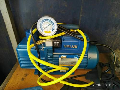

Das habe ich bei mir so gelöst.
Alte Gutmannstation vorn in den Schubladen alles was man so für Klimaservice braucht.
Hinten die Flaschen und bin so mobil mit allen Geräten.
