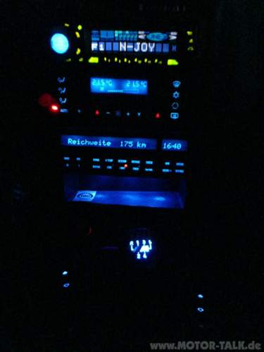

Hi Ich möchte meine innen beleuchtung auf BLAU umbauen.
Den BC hab ich schon fast fertig und sieht auch gut aus :)
Hat einer vielleicht eine Anleitung für das Bedinteil der Klimaautomatik?
PS : weiss einer woher ich fluoreszierendes papier bekomme bei ebay find ich nix . Das ist das papier was normal bei bmw orange ist und über die displays für BC und klimautomatik liegt um das licht besser zu vertreuen . Hab das organge weg geschlieffen aber das ist nicht so das wahre, deshalb suche ich so ein papier nur Weiß oder halt Blau^^

Jens,such doch mal nach dem Stichwort "diffusionsfolie",damit solltest du entweder auf Ebay oder über Google eine Quelle für ne passende Lichtverteilungsfolie finden.
Greetz
Cap
Danke perfekt genau was ich gesucht hab hab gleich was bei ebay bestellt.
Jetzt wäre noch ne anleitung für den umbau des Klima teils perfekt hat bestimmt schon einer gemacht.
Ahja es würde schon ne anleitung zum Ausbau des Bedinnteils und ggf zum zerlegen sehr weiterhelfen.
Ich bedank mich jetzt schon mal :)
Dann schau mal unter "defektes Klimabedienteil" da ist alles erklärt wie du das ding aufbekommst.

@TE: Da Du ja wahrscheinlich LEDs benutzt, sei noch darauf hingewiesen, dass das Dimmen der Cockpitbeleuchtung nicht mehr funktioniert. Das ist unglaublich nervig. Beim Twingo meiner Freundin hab ich den blauen LED-Mist des Vorbesitzers auch wieder rückgängig gemacht. Selbst dort, mit dem zentral angeordneten Tacho, blendet das nachts, dafür konnte man tagsüber bei Sonne fast nix erkennen. *nerv*
Damit ich mich heimisch fühle, hab ich beim Umbau die grüne Diffusionsfolie auch weggelassen: schön orange leuchtet's jetzt ^^
WA
Also meine Dimm Funktion ist noch vorhanden wenn auch etwas schwächer. Aber blenden tut nix.
Hab nur bei den BC und der Anzeige das Problem das die Zuschwach ausgeleuchtet werden und zu punktuel hab schon So Flache abgeschliffene LED´s genommen ist aber trozdem nicht weg.
Kann mir dazu jemand nen tipp geben.
(Außer wieder alles auf original zu machen^^)
Das is ne Eigenart der LED,da gibts kein wirkliches Mittel dagegen....die Lichtleiter müßten anders konstruiert sein....

Es gibt LEDs, die einen größeren Abstrahlwinkel haben, dann wird es etwas besser (aber schön wird's nie). Such mal bei
RSonline.com
oder
farnell.com
- dort steht sowas immer mit dabei. Bei Farnell musst Du aber Firma oder Student sein - evtl. kennste ja einen.
