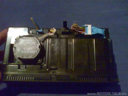

seid ein paar wochen merke ich das meine Batterie lahmt. Habe diese aus altersgründen getauscht. Alles gut bis letzte woche wo morgens der wagen nach 3 bis 4 Tagen Garagenaufinhalt nicht mehr ansprang. Ich überbrückte denn Wagen und er sprang an. Bin zum teile händler gefahren und die Batterie überprüfen lassen Batterie ist 100% i.O.
Das bedeutet für mich Stromfresser nur wo? Ich habe nicht´s in letzter zeit eingebaut. Schließlich habe ich mich im Auto mal eingeschlossen und gesucht und gelauscht wo was sein könnte und hörte aus dem Bedienteil der Klimaautomatik ein ein leichtes grrrrr geräusch. Ich habe erst die sicherung am sicherungs Kasten entfernt das geräusch war sofort weg.
Als nächstes habe ich das bedinteil ausgebaut und alles sicherungen wieder reingesteckt um besser zu horchen. Zündung einmal an alles läuft prima zündung aus alles geht aus bis auf dieses geräusch aus dem bedienteil. Hinterm Bedienteil ist ein kleiner Ventilator denke mal der ist dazu da die luft vom Fahrzeug innerenn anzuziehen um diese zu messen um zu regulieren.
So jetzt Fehler gefunden aber warum geht diese mistsau nicht aus?? Wenn die Zündung aus ist ist alles AUS bei der Klimaautomatik nur dieser kleine Ventilator läuft trotzdem weiter. Wenn ich denn stecker hinten ziehe geht er aus, wenn ich ihn wieder reinstecke bleibt er auch AUS. Nur wenn ich einmal zündung auf stufe 2 gehe und wieder aus mache bleibt Sie wieder AN!!!!
So meine Frage kennt wer diesen fehler eventuel auch die lösung dazu?? Alles andere läuft 1a bei der Klimautomatik nur das dieser kleine Ventilator hinten weiter mitläuft und meine Batterie leer saugt innehalb von 2 bis 3 Tagen :(
Dank in vorraus für die Ratschläge.
habe auch ein foto begefügt ist aus dem netz. Der Ventilator sitzt unter diesem runden platikteil links auf dem Foto.
Fahzeug ist ein 328i Coupe Bj.98

Du weißt aber schon, dass der Venti nach dem Ausschalten noch einige Zeit weiterläuft?
Wenn er länger als 10 Minuten läuft, würde ich an einen Defekt denken.
Vorschlag sonst: Alle Verbraucher ausschalten, dann eine Sicherung nach der anderen ziehen und mit einem Amperemeter messen, welcher Strom fließt (Amperemeter als Sicherungsersatz nehmen)...

Soweit ich weiß, dient der Ventilator dazu, die Klimabedieneinheit zu kühlen. Nachdem die Zündung aus ist, läuft der noch einige Zeit nach. So ca. 15 Minuten. Aber dann sollte er ausgehen.
Ich würde mal den Ruhestrom messen und dabei Sicherungen ruasziehen. Siehe Suche.
Habe anderswo schon gelesen, dass dieser Lüfter nicht abschaltet, ein Bekannter mit einem e46 hatte das auch mal.

Wenn das Ding bei deinem Kumpel nach 30 Sekunden aufhört,welche Marke fährt er denn?Auch nen BMW E36 mit Klimaautomatik?
Wenn ja,is was bei ihm defekt....das Ding läuft etwa 10 Minuten und schaltet sich dann ab,ist kein Fehler,ist serienmäßig so.
Wenn du es nicht glaubst,hock dich ins Auto,warte 10 Minuten und du wirst es hören.
Versuchs mal mit ner Ruhestrommessung,auffindbar über die Suche,wie das geht,denn das wurde schon ein paarmal erklärt und die EINZIGE wirklich zuverlässige Möglichkeit,den Stromsauger einzugrenzen (axel hatte die Vorgehensweise allerdings schon angerissen).
Der Lüfter isses jedenfalls ned...
@tommy87
Der Lüfter dient ausschließlich zum ansaugen der Innenraumluft,um die Klimaautomatik korrekt ihren Dienst verrichten zu lassen.Ist bei der Klimaanlage dasselbe und da sitzt kein Hightech-Bedienteil mit Dutzenden von IC's drin,die überhitzen könnten. ;)
Und wie schon gesagt,der Lüfter schaltet sich garantiert ab,dauert nur ne Weile.

@328 Bayer
die Kühlmittel-Heizreglerventileinheit wird direk vom Klima-Steuergerät angesteuert. Müßte Pin 18A und 13A sein. Stromausgang am Steuergerät messen, wenn das i.O. ist, würde ich auf die Einheit tippen. Der Lüfter saugt die Innenraumluft an, damit der Temperaturfühler die aktuelle Temperatur ermitteln kann. Vielleicht ist er zu arg verdreckt, und ermittelt einen falschen Wert. Blase ihn mal vorsichtig aus.
