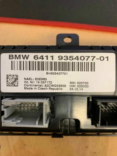

Du musst nach dem Umbau "nur" noch das neue Bedienteil codieren, da sonst 1-2 Dinge (glaube die Heckscheibenheizung und Klimaanlage??) nicht funktioniert.

Ja das kann man Umbau, ist total easy und muss wie gesagt codiert werden.
An einer kleinen Ecke muss etwas bearbeitet werden. Ich kann aber nen Kollegen fragen der das schon mehrfach gemacht hat.

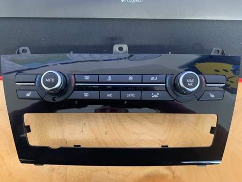

Sooo, Klimabedienteil habe ich schon mal da. Sobald es wärmer wird, werde ich mich an die Umrüstung versuchen.

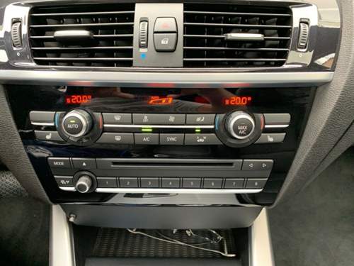

Es ist vollbracht, der Austausch gestaltete sich wirklich völlig problemlos. Die zwei Ecken mit einem Dremel bearbeitet und schon passte es 1a.
Auch codieren muß ich nichts, funktioniert alles wie es soll. Klima geht und Heckscheibenheizung auch.

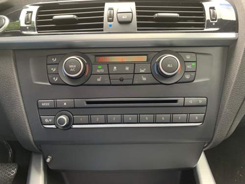

Mein Sohn hat einen 2011er X3 im “Auge“. Dieser hat allerdings nur diese Drehregler ohne digitale Temp.-Anzeige. Ist es dort möglich, das Bedienteil (muss nicht vom LCI sein) einfach nachzurüsten? Oder ist das sehr aufwändig?
@Disco69: bei dir müsste ja jetzt eins übrig sein.
Themenstarteram 7. Juni 2019 um 13:27
Hallo Joern,
das wird nicht gehen weil er eine 1-Zonen Klimaanlage hat, der mit Digitalanzeige ist eine 2-Zonen Klimaanlage.
Wird bei BMW auch Klimaautomatik "High" genannt.
@Disco69 schrieb am 26. Mai 2019 um 13:30:57 Uhr:
Was ist das eigentlich links unterhalb des CD Fachs für ne Schraube?
Themenstarteram 7. Juni 2019 um 13:34
Das ist keine Schraube, sondern eine LED der "AMPIRE" Alarmanlage, die blinkt sobald das Fahrzeug verriegelt ist.
