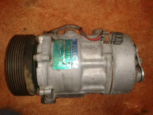

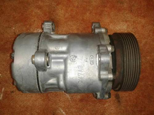

Hallo leute hatte schon googel deswegen befragt , aber keine richtige antwort außer das der 6 zylinder klimakompressor wohl andersrum deht als der für den 4 zylinder.
Ist das denn schlimm oder kann man einfach die schläuche tauschen?
Hab nämlich einen bei ebay ersteigert und nur gesehn ist günstig und hab ihn genommen zu spät gesehn das der für nen vr6 war.

Welchen hast du drinne? Der mit dem Flachrippenriemen oder der mit den Zwei Keilriemen?
Schau auch mal was auf dem Kompressor für Zahlen stehen. evt passen die ja
der vom VR6 dreht sich anders herum. Es haben schon Einige ausprobiert und es funktioniert ohne die Anschlüsse zu tauschen. Ich halte da nichts von, weil ich mir nicht vortellen kann, das man sich die Mühe gibt und extra was anderes konstruiert wenns dann dann doch egal sein soll. Wobei ich mir noch nicht die Technik im Kleinsten angeschaut habe. Aber deine Frage ist somit beantwortet.
Den VR6 Kompressor gabs nur mit flachem Riemen
Zumindest kurzzeitig sollte das meiner Meinung nach schon funktionieren.
Der Antrieb der Verdichterkolben erfogt über eine Taumelscheibe. Die Kolben bewegen sich also auf und ab, egal, in welche Richtung der Kompressor gedreht wird. Die Druckseite wird durch die Ventile bestimmt, das ist auch unabhängig von der Drehrichtung.
Trotzdem sehe ich es wie Rainer, es wird schon technische Gründe für die unterschiedlichen Ausführungen geben. Der Hersteller hat das sicherlich nicht aus Spaß so gemacht.

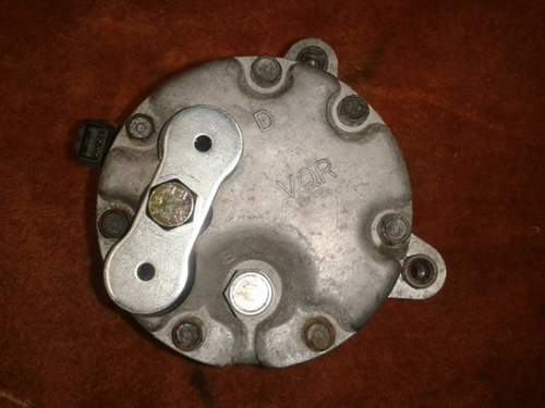

So wie ich das gesehn habe haben sind die Zylinderköpfer der beiden Kompressoren anders. genau kann ich das nicht sagen aber ich kann mal bilder machen einen vom 6 zylinder hab ich schon zerlegt hab noch zwei defekte 4 zylinderkompressoren rumliegen
