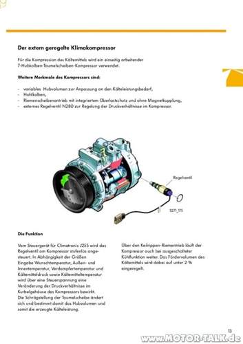

Ich habe ein paar Kurven von Audi gefunden, danach gibt's folgenden Luftausströmtemperaturen bei Temperatureinstellung "Low" (LO):
Bei Anlagen mit Klimakompressor mit Magnetkupplung
bis 30 ºC Aussentemperatur zwischen 3 und 6 ºC
bei 35 ºC Aussentemperatur zwischen 3,5 und 6,5 ºC
bei 40 ºC Aussentemperatur zwischen 5 und 8 ºC
Bei Anlagen mit Kompressoren mit Regelventil:
bis 20 ºC Aussentemperatur zwischen 2 und 5 ºC
bei 25 ºC Aussentemperatur zwischen 4 und 9 ºC
bei 30 ºC Aussentemperatur zwischen 6 und 11 ºC
bei 35 ºC Aussentemperatur zwischen 8 und 13 ºC
Ab wann hatten denn die 4B Kompressoren mit Regelventil? Oder gab es die Bauzeit über sowohl solche mit Magnetkupplung als auch solche mit Regelventil?
Ohne allzu sicher zu sein, bin ich der Meinung, das bis MJ2000 gibt's nur Magnetkupplung, ab 2001 gibt's auch Regelvenvil. Regelventil bzw. Magnetkupplung hängt vom Motor ab.
