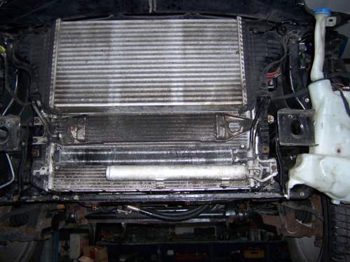

Der Begriff Klimakondensator wird hier im Forum oft für 2 verschiedene Teile verwendet.
Meinst Du den Kühler welcher vorne am Auto vor dem Wasserkühler sitzt oder meinst Du den Wärmetauscher in Deinem Lüftungskasten ?
Er wird wohl den "Kühler" meinen denn der Wärmetauscher im Armaturenbrett ist kein Kondensator sondern ein Verdampfer. *Klugscheissmodus aus* ;-)
Deswegen frage ich ja. Diese beiden Begriffe werden hier im Forum immer wieder durcheinander gewürfelt ...

A2515000000 ist eine Ladeluftkühler aus einer R Klasse (wie die Nummer 251 ... schon vermuten lässt).
Die andere Nummer soll wahrscheinlich nicht A215 sondern A251 heißen.
Somit wäre es das Teil vorne unter der Motorhaube vor dem Wasserkühler....
Der Zylinder unten links ist der Tockner.
Da Du Dir aber sicher bist, dass es das nicht ist weiß ich jetzt auch nicht mehr weiter.
Kühler

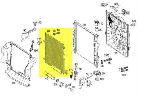

Hallo Herr Bloch,
habe an meinem 420 zwar nicht den Klimakondensator gewechselt, aber das Paket wegen anderer Dinge (teil)ausgebaut.
Etwas Hilfe kann ich hier insoweit geben:
Zunächst solltest Du im Beitragsstrang auf den Beitrag von MichaelV12 15. Juli 2016 um 14:37:14 Uhr und da das Bild zurückgreifen. Und dann noch den Beitrag von Joquila 15. Juli 2016 um 15:50:04 Uhr beachten.
Durch den im Bild unter Nr. 60 gezeigten Rahmen werden einige Schrauben zu Plastikverrastungen verdeckt Z. B. bei Nrn. 170 und 190.
Bei meinem sitzt an/mit diesen Plastikverrastungen auch noch der Ölkühler Automatikgetriebe und eine außen aufliegender Rippenkühler der Servopumpe (siehe Bild Kühlerpaket 420).
Das Problem liegt nun darin, das der oben unter Nr. 60 abgebildete Rahmen des Kühlerpaketes unter der innen liegenden Al-Stoßstange hergeht. Ohne Abbau dieser massiven Al-Stoßstange bekommst Du den Rahmen Nr.60 nicht weg und damit auch nicht an die Schrauben der anderen Kühlerteile und Verrastungen. Und deshalb bekommst Du den Klimakondensator auch nicht so weiteres heraus.

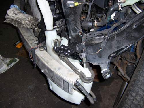

Zusammengefasst: Außenstoßstange, Hupenhalterung, Innenstoßstange, Rahmen, Ladeluftkühler, und die evtl. weiteren Kühlerpakete. Dazu kommen bei der Innenstoßstange evtl. ein vorne rechts angeschraubter Airmatikkompressor und links der Wischwasserbehälter (mit 1x von vorne + 1x von hinten Schrauben an Al-Stoßstange +1 unten an Traverse). Mein 2. Bild ist noch ohne den Rahmen Nr.60 aufgenommen; dafür mußte die AL-Stange noch einmal ab.
Dem Grunde nach braucht Du keinen anderen Kühlkreislauf öffnen (geht alles mit „wegklappen“ –aber mit Draht oder ähnl. die ungefähre Position sichern-.
Anzumerken wäre noch, Kältemittel ist sehr stark hygroskopisch. Daher sollte der Kältemittelkreislauf nicht zu lange offenbleiben. Trockner und Dichtungen neu nicht vergessen. Füllen geht dann später.
Kurzum, bis auf Füllvorgang Klimaanlage wäre ein Selbsttausch machbar. Ist aber mit einiges an Schrauberei verbunden.
Grüße Kallinichda

Habe in meinem Fall das gesamte Kühlerpaket (teil)demontieren müssen. Den Klimakreislauf habe ich nicht geöffnet.
Falls Deiner auch den Servokühler hat, meine ich mich zu erinnern, das selbiger auf den Klimakondensator im unteren Bereich angenietet!! war (ich hatte den dort nicht entfernt sondern mit dem Kondensator weg geklappt).
