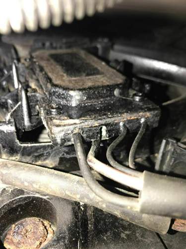

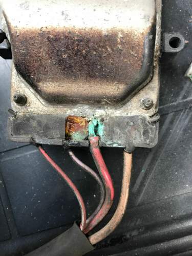

ich habe beide lüfteransteuerungen nun (leider und endlich) von "spradisch" auf "statisch" Kurzschluss nach masse
