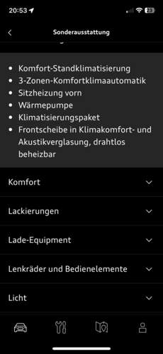

Meint er evtl. diese Einstellung?
vermutlich, die habe ich eh auch alle auf AUS.
Mir ist allerdings auch aufgefallen, bei den Q4 und Skoda Enyaq die ich ich beim vorab ansehen - in den Autohäuser, auch die Lüftung beim reinsetzen angelaufen ist.
Hab jetzt extra nochmal nachgeschaut. Ich habe es bei mir über das MMI eingestellt.... auch wenn es über die App vermutlich das gleiche ist.
Bei den Einstellungen zur Standklimatisierung auf das Zahnrad (oben, rechts) klicken.
Siehe Bilder.

Ich habe auch diese jetzt mal auf "EIN" getestet, dann läuft die Klima nach den entriegeln, ohne Türe öffnen und nach den zusperren rennt Sie noch ein paar Minute weiter.
Bei auf "AUS" beginnt die Klima mit den hinsetzen, beim austeigen ..Popo hoch, geht Sie wieder aus.
