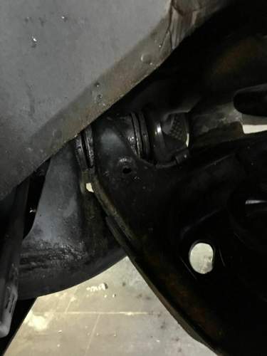

Habe ein Problem Bei meinem A6 4f Bj2010 239 PS.
Und zwar habe ich ein knacken an hinteren linken Seite beim Anfahren.
Ich habe ihn auf der Bühne gehabt konnte aber keinen Fehler feststellen.
Radlager auch in Ordnung.
Wenn ich ihn mit der Bühne aufhebe habe ich das gleiche knacken.
Ich bin echt ratlos was das sein kann?
Radlager, Antriebswelle..?
Auf der Grube war ich auch sind vor und zurück gefahren ich höre es in dem linken bereich kann es aber nicht zuordnen.
Werkstatt weiß auch nicht weiter.
Bitte um hilfe.
Vielen Dank

Könnte die Antriebswelle bzw ein Antriebswellengelenk sein. Vorausgesetzt du hast nen Quattro, sonst haste hinten keine Antriebswellen. Es können aber auch zb die Achsschrauben sein das die locker sind, gibt viele Möglichkeiten :D
Hast du ein paar mehr Daten zum Fahrzeug?
Prüfe mal die koppelstange des Niveausensors der Leuchtweiten Regulierung. Der macht ganz hässlige knackgeräusche beim anheben des Fahrzeuges. Auch beim aussteigen sollte dies wahrzunehmen sein.
Am besten den sensor ausbauen. Die koppelstange reinigen und dann gut fetten. Danach ist wieder ruhe.

Das geräusch tritt ungefähr so auf wenn ich gas gebe knackt es dann nicht mehr dan steige ich auf die Bremse dan gebe ich wieder gas knackt es wieder.

Also du meinst sicher dieses kock klock Geräusch.
Das wird nicht der Sensor sein. Das wäre eher ein knarzen.
Das passiert auch auf ganz ebener Fahrbahn ohne unebenheiten?
Habt ihr den wagen mal auf der Bühne gestartet und einen Gang eingelegt?
Ist das Geräusch dann auch da?

Ich kann nur noch auf die Domlager der Dämpfer verweisen.
Ich hatte so ein knackgeräusch auf kopfsteinpflaster.
Ich konnte innen und außen nix finden.
Habe dann das Domlager gewechselt . Geräusch war dann weg.
Der Ausbau ist schnell erledigt und das Lager kostet nicht die Welt.

Nein das ist es ja es knackt nur einmal jeweils vor und zurück und es sind keine Einschränkungen im Fahrbetrieb.
Keine Vibrationen oder sonstiges.
Bin echt ratlos.
Mein einziger verdacht ist noch das domlager.
Km hat er erst 110000.
Das Lager kann man ja schnell auf Verdacht tauschen. Kostet wie gesagt ja nicht die Welt.
Wenn es das nicht ist wären noch lockere Bremsbeläge eine Idee. Aber das klacken ist meist heller.

Schau mal nach den Gummilagern der Koppelstangen zum Stabilisator
Das Geräusch tritt doch genau einmal pro Umdrehung auf. Würde daher eher Richtung Antriebswelle nachschauen.
