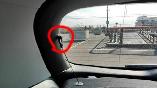

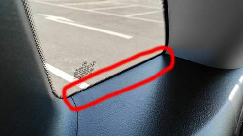

ich habe meine B-Klasse von 4/2019 vor 2 Wochen mit einem KmStand von 5200 Km
gekauft. An dem Auto knackt/knarzt es im Bereich zwischen der C- und D-Säule
(Verkleidung) beim Befahren von unebenen Straßen. Auf der rechten Seite lauter als
links.
Es ist nicht sehr laut, nervt aber.
Hat noch jemand das Problem?

meine B-Klasse war jetzt deswegen in zwei verschiedenen Werkstätten.
Es wurden beide Seiten im Bereich der C-Säule/Verkleidung im Kofferraum, die
Heckklappe und der Dachhimmel hinten "abgefilzt". Sie haben mir gesagt, dass
u.a. die Clipse nicht mehr wie früher mit Filz überzogen sind.
Es ist jetzt deutlich ruhiger, aber nicht zu 100 % behoben.
Der Servicemitarbeiter sagte, mehr geht leider produktionsbedingt nicht.

Knarren weitesgehend beseitigt! Meine Werkstatt hat nach dem Vorbild von Meyer 17 verbunden mit etlichen Hör-Probefahten den Bereich der B-Säule rechts und den den Kofferraun rechts hinten gefillzt bzw. gedämmt. Das Ergebnis ist sehr gut, mit minimalen Resten nur in besonderen Verwindungssituationen kann man leben.
