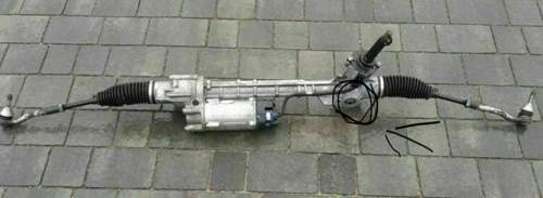

Habe dieses Knacken und Poltern auch gehabt und gesucht wie dum
im Endeffekt habe ich es gefunden es war das Lenkgetriebe bzw. nur die Befestigung da waren auf der linken Seite die Gummupuffer ausgeschlagen an der Befestigung

Aha interessant... also nur mal auf nummer sicher zu gehen das wir vom gleichen reden, bei dir hat es bei vollem Lenkeinschlag nach links und beim Anfahren/Fahren "tock-tock-tock..." Geräusche gemacht? Korrekt? Und nach Tausch des Gummipuffers am LG alles wieder ruhig?
Ich meine schon jedoch ist das auch wieder ein Jahr her das ich mich nicht so erinnere wie genau es war. Jedoch habe ich lange gesucht und die Stelle ausgemacht. Die Puffer hatte ich bei Zubehör China gekauft
Das könnte ich mir sogar gut vorstellen. Bei dieser Elektrolenkung im 166 spürt man ja absolut gar nichts mehr am Lenkrad. Und es war genau dieses tock-tock-tock wie von tigu.
