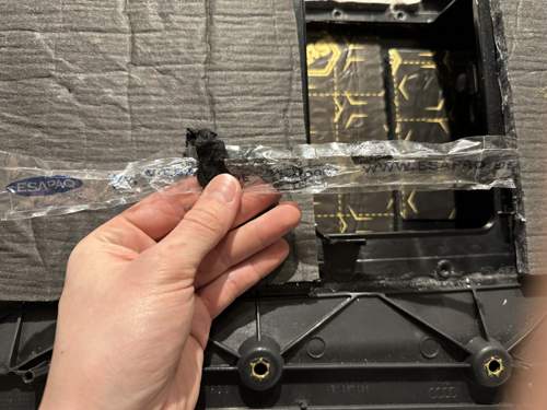

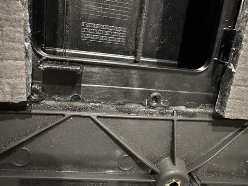

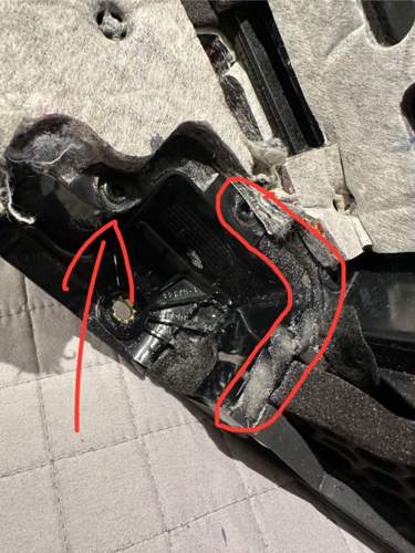

Ich habe heute erneut einen Samstag zugebracht knisternde Verkleidungsteile ruhig zu stellen.
Abschlussdeckel des Armaturenbretts links und rechts ( Abdeckung der Sicherungskästen )
Filz-/Gewebeband an Berührpunkte und vorhandene Zwischenräume aufgefüllt
Einstiegsleisten vorne wie hinten
( alle Berührungspunkte mit Filz/Gewebeband unterlegt und neue Clips verbaut )
A-Säulenverkleidung oben / Befestigungspunkt Sonnenblenden
(Kunststoffteil unter dem jeweils äußeren Befestigungspunkt der Sonnenblenden berührt das Blech) mit Filz unterlegt
B-Säulenverkleidung unten/oben
(Gewebeband um die unter der Türdichtung liegenden Kunststoffhaken geklebt, zwischen Luftkanal für Fond und Verkleidung dicken Filzstreifen eingebracht, Haken der unteren Verkleidung die in die obere einrasten mit Gewebeband umwickelt)
Das waren alles Stellen an denen mMn noch nie jemand dran war. (Schraubensicherung der Sonnenblenden Schrauben zb noch intakt gewesen)
Vielleicht bin ich ja auch nur sehr viel hellhöriger wie die meisten hier?
Macht euch doch mal den Spaß und drückt mit der Hand an oben genannte Stellen ein wenig herum. Bei mir hatten die Verkleidung dabei alle etwas nachgegeben und teils knarzende Geräusche verursacht.
Für die C- und D-Säulen Verkleidungen habe ich mir nun noch passenden Schaumstoff bestellt und werde dann auch dort alles mit Gewebe- und Filzband unterlegen.
