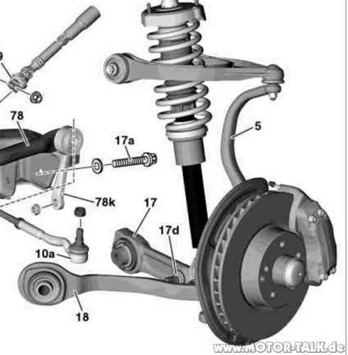

Nach dem ersten erfolglosen Versuch in einer freien Werkstatt habe ich mir die Sturzkorrekturschrauben besorgt,und bin damit zu meinem Reifenhändler(Pneuh...) hat alles gepasst bis auf den Sturz vo li
Der arme hat ewig rumgemacht hat dann aber entnervt aufgegeben
Auf den ersten Blick ist auch nichts ausgeschlagen.Der 211er hat gefühlte hundert Gelenke,Gummis und Lager hab echt keine Ahnung wo ich da ansetzen soll.
So guck mal nach deinem Bremskolben das knacken hat ich auch beim auf die bremse treten die Manschette war undicht
Eigentlich kannst Du nur an Punkt 17 ansetzen um den Sturz zu kontrollieren.
Knacken und Poltern kannst Du prüfen, aber wenn Du denkst es ist noch okay, kann es längst ausgeschlagen sein.
Ist der Wagen regelmäßig im Service? Wenn nicht, lass alles machen, oder mach's selbst - aber kauf nix von Billigheimer.
Meyle HD ist empfehlenswert, wo aber die Qualität schwanken soll. Allerdings gibts ne Weile Garantie.
Aso: noch eins, welche Werte im Sturz hast Du denn links bzw rechts?

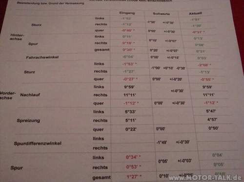

Vorderachse
Themenstarteram 10. März 2013 um 12:24
Erst mal vielen Dank für deine Mühe,ist hier keine Selbstverständlichkeit.
Habe ein Bild mit den Werten der Vermessung drangehängt.Ich sollte noch erwähnen das der Wagen Airmatic hat.Stutzig macht mich das der Sturz"quer" an der HA auch aus der Toleranz ist
