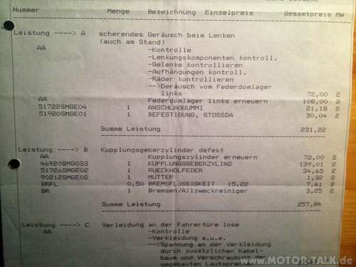

anbei die Rechnung von damals (Februar 2011). Es war gleichzeitig auch die letzte Rechnung dieser Werkstatt, die ich daraufhin wechselte...
Der Kupplungsgeberzylinder wurde auf meine Kosten auch gleich gemacht, obwohl dieser vor dem Verkauf eh wieder zu knacken begann. :D :rolleyes:
PS.: Die Preise sind OHNE Steuer.
Rechnung
Unglaublich ... da verlangt der für die "Kontrolle" des Lenksystems gleich 1 Arbeitsstunde, um dann 1,5 Stunden das Ding - nur auf einer Seite - einzubauen. Als ich diese Woche beim ÖAMTC war, wusste der Techniker binnen 5 Minuten was los ist.
Ich schwöre, ich gehe nie mehr zu einer Honda-Werkstatt - was ich mich dort schon verarschen ließ, ich muss mich wirklich schämen.
